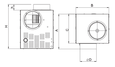

  Габаритные размеры и чертеж вентилятора
| Тип | A | B | C | D | H | h | Вес, кг |
| КАМ 125 | 250 | 245 | 210 | 120 | 275 | 40 | 4,5 |
| КАМ 140 | 300 | 285 | 250 | 140 | 340 | 40 | 5,7 |
| КАМ 150 | 300 | 285 | 250 | 150 | 340 | 40 | 5,7 |
| КАМ 160 | 300 | 285 | 250 | 160 | 340 | 40 | 5,7 |
