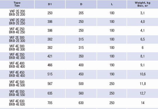

- габаритные размеры и чертеж

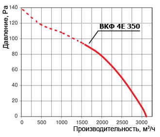

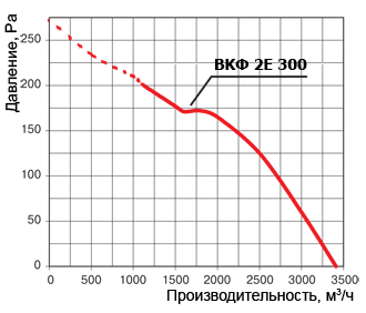

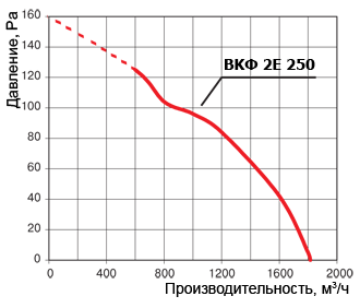

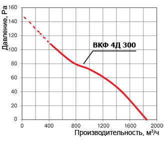

- аэродинамические характеристики

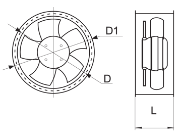

Габаритные размеры и чертеж вентилятора Вентс

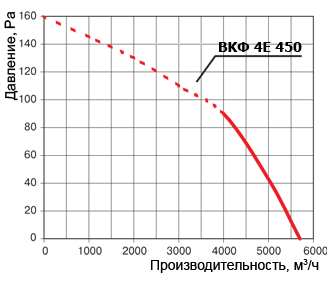

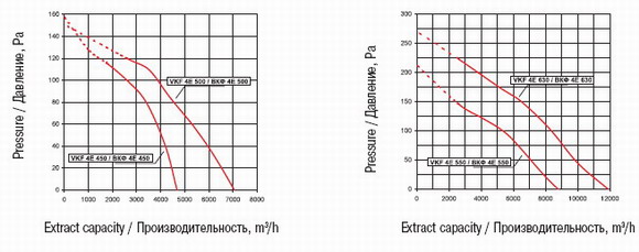

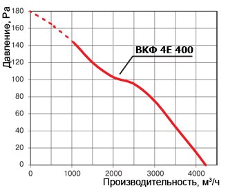

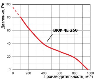

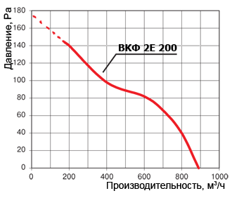

Аэродинамические характеристики вентилятора ВКФ
