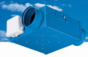

Вентилятор ВКП мини - канальный центробежный (в металлическом корпусе)
 Вентиляторы Вентс ВКП мини идеально подходят для устройства вентиляции в таких помещениях, где необходима небольшая производительность.
  Новая серия центробежных канальных вентиляторов Вентс ВКП мини обладают поистине уникальными характеристиками.
 Благодаря «интеллектуальной турбине» вентиляторов, их производительность изменяется пропорционально сопротивлению вентиляционного канала.
  Вентилятор «ВЕНТС ВКП мини» оригинальный и наилучший вентилятор в своем классе. Канальный вентилятор доступен в широком диапазоне моделей для всех типов приточной и вытяжной вентиляции небольших и средних помещений, таких как квартиры, офисы, магазины и др.
  При этом сохраняются габариты (высота вентилятора всего 112 мм), которые раньше считались недостижимыми для канальных вентиляторов.

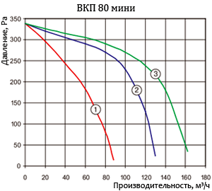

Тип Скорость Расход,
м3
Давление,
Па
Уровень шума
3м, дБА
Скорость вращения,
мин-1
Мощность,
Вт
ВКП 80
мини
1 88 339 0.16 1400 20
2 130 339 0.17 1800 26
3 162 339 0.2 2600 43
ВКП 80/80*2
мини
1 88 341 0.16 1400 20
2 130 341 0.17 1800 26
3 162 341 0.2 2600 43

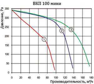

ВКП 100
мини
1 97 343 0.16 1400 20
2 138 343 0.17 1800 26
3 172 343 0.2 2600 43
ВКП 100/80*2
мини
1 97 346 0.16 1400 20
2 138 346 0.17 1800 26
3 172 346 0.2 2600 43
ВКП 100/80*4
мини
ВКП 100/100*2
мини
ВКП 100/100*4
мини

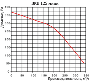

ВКП 125
мини
  340 370 48 2500 58
