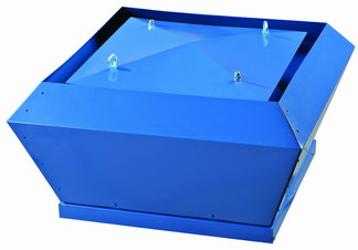

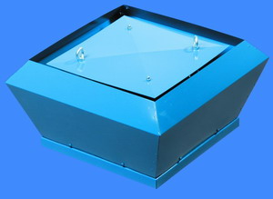

Крышный вентилятор Вентс ВКВ
 Крышный вентилятор Вентс ВКВ используется в вытяжных системах вентиляции на объектах коммерческого и промышленного назначения. Устанавливается вентилятор на кровле здания, над вытяжными вертикальными каналами.
 Корпус крышного вентилятора выполнен из стали с полимерным покрытием. Вентиляторы оборудованы двигателем с внешним ротором.
Электропитание - однофазное или трехфазное, в зависимости от модели. Производительность вентиляторов – от 700 до 4 700 м.куб. в час

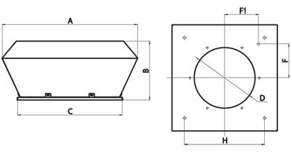

Габаритные размеры и чертеж
Тип A B C D F1/F H Вес, кг
ВКВ 2Е 220 460 275 335 213 50/140 245 9,45
ВКВ 2Е 225 460 275 335 213 50/140 245 9,45
ВКВ 2Е 250 520 275 400 286 140/140 330 11,9
ВКВ 2Е 280 520 275 400 286 140/140 330 12,4
ВКВ 4Е 355 783 420 595 438 80/230 450 19,7
ВКВ 4Е 450 872 454 665 438 80/230 450 30,2
ВКВ 4Д 400 783 420 595 438 80/230 535 26,7
ВКВ 6Е 500 872 454 665 438 80/230 535 33,5

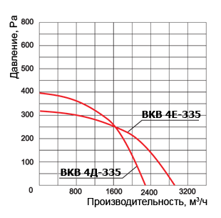

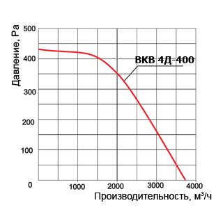

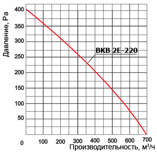

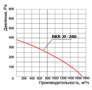

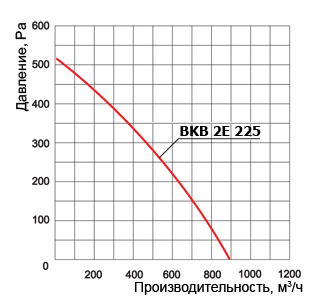

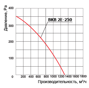

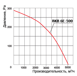

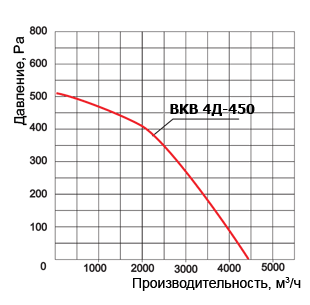

Аэродинамические характеристики
