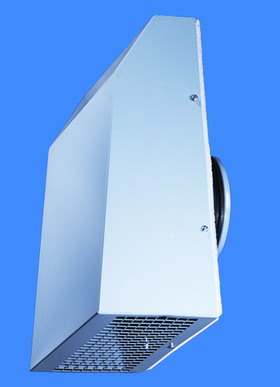

Вентилятор Вентс серия ВЦН - внешний центробежный
 Вентилятор завода Вентс серии ВЦН ( в металлическом корпусе) является центробежным вентилятором, который применяется в вытяжных системах при вентиляции небольших и средних помещений разного назначения.
 Монтируется вентилятор ВЦН только в вертикальном положении. Вентилятор предназначен для наружного монтажа.
В оборудовании используется двигатель на подшипниках
качения, стандартно установлена тепловая защита двигателя. Корпус вентилятора ВЦН изготовлен из стали с полимерным покрытием.

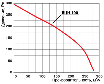

ВЦН 100 280

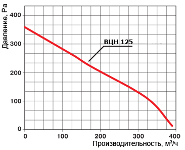

ВЦН 125 390

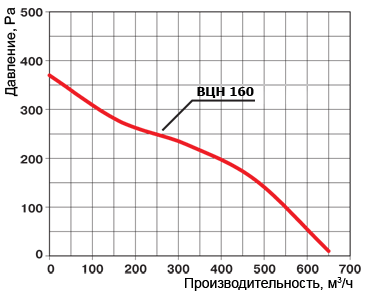

ВЦН 160 650

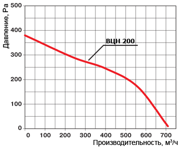

ВЦН 200 710

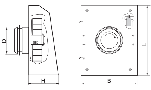

 Габаритные размеры и чертеж
Тип D L B H Вес, кг
ВЦН 100 100 335 260 138 4,1
ВЦН 125 120 335 260 138 4,1
ВЦН 150 150 400 300 138,2 4,5
ВЦН 160 160 400 300 138,2 4,5
ВЦН 200 200 400 300 138,2 4,5

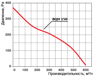

 Рабочие характеристики вентилятора
