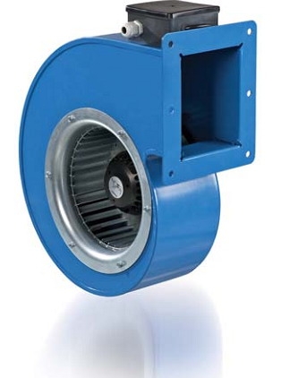

Приточно-вытяжные системы вентиляции помещений различного назначения. Вентиляторы типа "улитка" Вентс ВЦУ могут использоваться как комплектующие элементы к вентиляционным установкам и установкам кондиционирования воздуха. Допускается наружный монтаж.
Конструкция
Корпус вентилятора изготовлен из стали с полимерным покрытием.
Двигатель

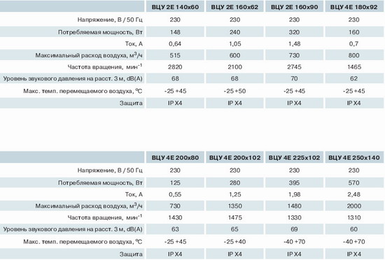

Используются двух- и четырехполюсные однофазные асинхронные двигатели с внешним ротором и рабочим колесом из оцинкованной стали с вперед загнутыми лопатками.
Двигатели имеют встроенную тепловую защиту с автоматическим перезапуском. Применение в двигателях подшипников качения обеспечивает большой срок эксплуатации. Для достижения точных характеристик, низкого уровня шума и безопасной работы вентилятора каждая турбина при сборке проходит динамическую балансировку.
Двигатель в вентиляторе имеет класс защиты IP 44.

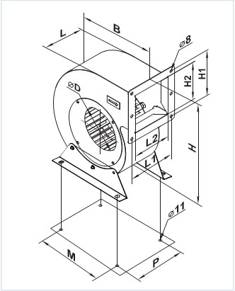

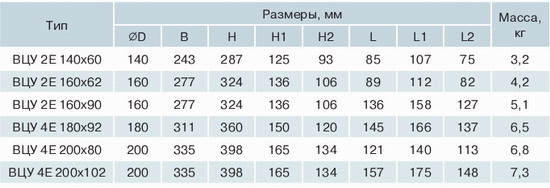

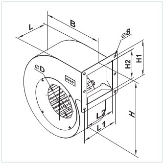

Размеры

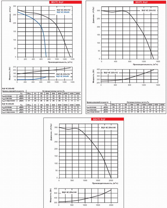

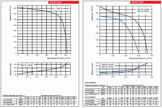

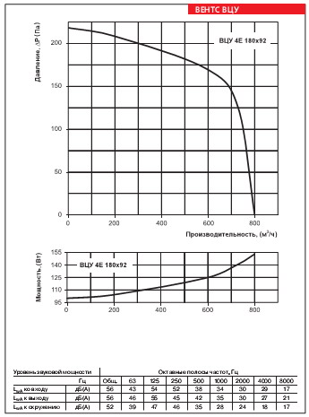

Аэродинамические характеристики вентиляторов
