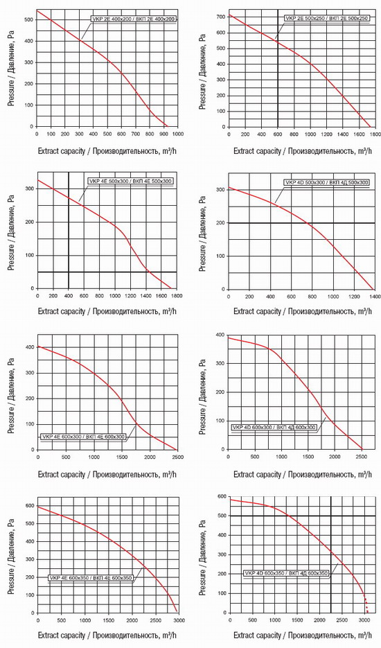

ВКП 2E 400x200 1100 650 138
ВКП 4E 500x250 1500 570 78
ВКП 2E 500x250 1850 790 250
ВКП 4E 500x300 2350 450 160
ВКП 4Д 500x300 1950 300 110
ВКП 4E 600x300 3420 545 275
ВКП 4Д 600x300 2350 390 170
ВКП 4E 600x350 4570 660 410
ВКП 4Д 600x350 3800 425 445

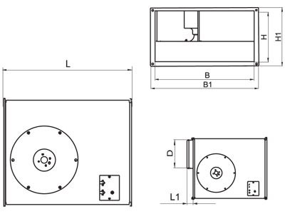

  Габаритные размеры вентилятора
Тип L B H B1 H1 Вес, кг
ВКП 4E 400x200 500 420 220 440 240 13,1
ВКП 2E 400x200 500 420 220 440 240 13,6
ВКП 4E 500x250 640 520 270 540 290 17,5
ВКП 2E 500x250 640 520 270 540 290 17,7
ВКП 4E 500x300 680 520 300 540 340 25,5
ВКП 4Д 500x300 680 520 320 540 340 25,5
ВКП 4E 600x300 680 620 320 640 342 31,5
ВКП 4Д 600x300 680 620 320 640 342 32,2
ВКП 4E 600x350 735 620 370 640 390 41,5
ВКП 4Д 600x350 735 620 370 640 390 41,5
  Рабочие характеристики вентилятора
