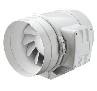

Применение и описание
- для установки в системы вентиляции, требующие высокого давления, мощного воздушного потока и низкого уровня шума
- тихая и надежная работа
- компактные внешние размеры
- две скорости Таблица совместимости регуляторов Вентс
- возможность доступа к двигателю и крыльчатке без демонтажа воздуховодов
- возможна установка вентиляторов в параллельном соединении (для увеличения производительности) или последовательном соединении (для увеличения давления) при помощи дополнительных аксессуаров
- ТТП набор аксессуаров для параллельного соединения
- ТТС набор аксессуаров для последовательного соединения

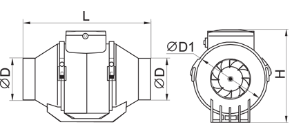

Размеры, мм | |||||
Тип | D | D1 | L | H | Вес, кг |
ТТ 100 | 96 | 136 | 260 | 195 | 1,5 |
ТТ 100 С | 96 | 185 | 367 | 250 | 3,4 |
ТТ 125 | 123 | 136 | 246 | 195 | 1,4 |
ТТ 125 С | 123 | 185 | 295 | 250 | 3,0 |
ТТ 150 | 148 | 185 | 295 | 250 | 3,3 |
ТТ 160 | 158 | 185 | 295 | 250 | 3,4 |
ТТ 200 | 197 | 209 | 296 | 261 | 6,5 |
ТТ 250 | 247 | 256 | 383 | 320 | 7,5 |
ТТ 315 | 310 | 323 | 445 | 408 | 8,6 |

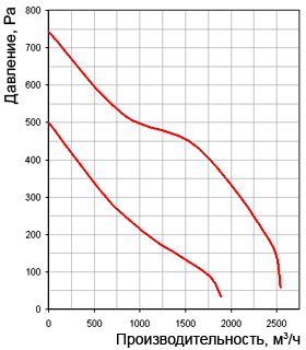

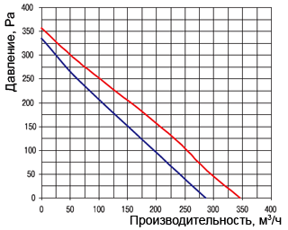

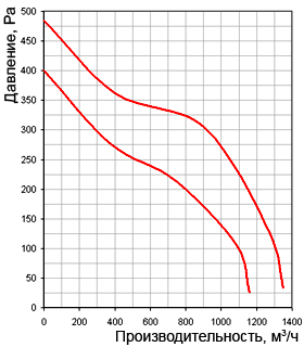

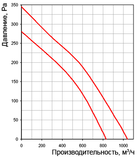

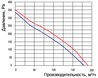

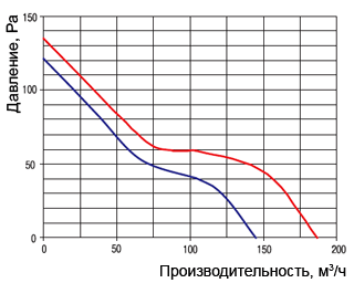

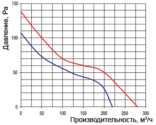

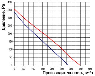

Аэродинамические характеристики вентиляторов Вентс ТТ
TT 100 | TT 100 S |
TT 125 | TT 125 S |
TT 150 | TT 160 |
TT 200 | TT 250 |
TT 315 | |
